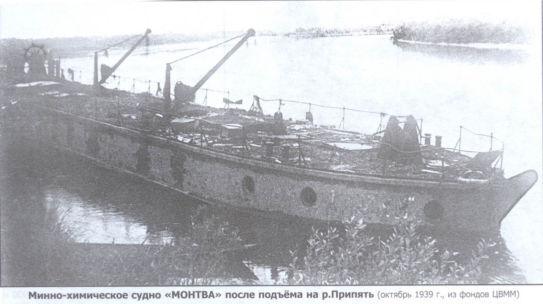

p11c pisze:Własnie sobie rysuje Mątwe i wychodzą mi zupełnie inne proporcje niż u Pertka :( Całkiem inny kształt kadłuba. Może ktoś ma jakieś fotki. :) zapraszam
No, to mamy problem :-( Jeżeli Kolega ma książkę "Pińska Wojenna Flotylla" ( po rosyjsku :!: ), to tam na stronie 271 jest zdjęcie przedstawiające "Mątwę". Podpis pod nim - Mątwa po podniesieniu na Prypeci.
To może pomóc. No i chętnie bym obejrzał taki rysunek razem z innymi, zainteresowanymi. :wink:

Niestety nie mam tej książki :( czy kolega mógłby zeskanować te fotkę i mi posłać , byłbym niezmiernie wdzięczny. Mam inne zdjecie z którego wynikają inne proporcje burty ( jest ona wyższa ) bardzo niski reling ( u Pertka jest prawie 2 m a na mojej fotce jakieś 0,6 m. Rysuneczek chetnie dam na forum ale najpierw chciałbym skonfrontować z tamtym zdjęciem.

p11c pisze:Niestety nie mam tej książki :( czy kolega mógłby zeskanować te fotkę i mi posłać , byłbym niezmiernie wdzięczny. Mam inne zdjecie z którego wynikają inne proporcje burty ( jest ona wyższa ) bardzo niski reling ( u Pertka jest prawie 2 m a na mojej fotce jakieś 0,6 m. Rysuneczek chetnie dam na forum ale najpierw chciałbym skonfrontować z tamtym zdjęciem.
Zdjęcie w książce nie najlepszej jakości, ale pozwala zorientować się w temacie.

Tak. Zdjęcie super i widać własnie jak niskie są relingi i Żurawiki. A może kolega albo ktoś inny ma zdjęcie Mątwy po przezbrojeniu. Jak pływała juz pod Radziecka banderą chyba jako PIONIER. W każdym razie uzbrojona w dwa działka.

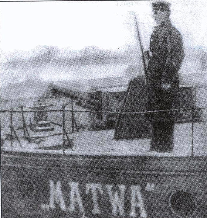

Nie mam innego. W tej książce jest zdjęcie przedstawiające tylko fragment, na którym widać sołdata, a reling sięga mu tuż przed kolano. (Takie długie mini można powiedzieć.) Widać też polską nazwę pisaną w cudzysłowie. Ciekawe, czy to jakiś rosyjski literat domalował ten cudzysłów, czy tak faktycznie pisano. Rosjanie przemianowali go na "Pina".

Faktycznie, że Pina. Zastanawiają mnie jeszcze te osłony po bokach przy kole sterowym ? Czyzby to był jakiś rodzaj pancerza osłaniający sterującego ? Iny jest tez przód kadłuba niż ten na wszystkich znanych mi rysunkach. Zdjęcie na pewno będzie bardzo pomocne :)

p11c pisze:Faktycznie, że Pina. Zastanawiają mnie jeszcze te osłony po bokach przy kole sterowym ? Czyzby to był jakiś rodzaj pancerza osłaniający sterującego ? Iny jest tez przód kadłuba niż ten na wszystkich znanych mi rysunkach. Zdjęcie na pewno będzie bardzo pomocne :)
Trudno ocenić na podstawie tak słabego zdjęcia. Te osłony są za niskie, żeby sternika ochraniać.
Przód kadłuba jest rzeczywiście inny. Nie można wykluczyć, że statek był przebudowany. Mieczysław Kuligiewicz narysował swój szkic z falszburtą i takim "belkowym" kabestanem. Ten na zdjęciu schodzi prawie do linii wodnej, ale jest odporny na złamanie. Cały problem z flotyllą dzisiaj polega na braku wystarczającej ilości zdjęć. Dowódca, komandor Zajączkowski, zabronił fotografowania, żeby utrudnić szpiegostwo Rosjanom i Niemcom, a my teraz musimy kombinować i snuć przypuszczenia.
Także, panie, proszę ciebie, rozumiesz, do dzieła i rysować następną wersję ;)
Potem da się kolorek i będziemy mieli następny okręcik. :-)

Tak. Zdjęcie super i widać własnie jak niskie są relingi i Żurawiki. A może kolega albo ktoś inny ma zdjęcie Mątwy po przezbrojeniu. Jak pływała juz pod Radziecka banderą chyba jako PIONIER. W każdym razie uzbrojona w dwa działka. Jagby kolega mógł posłać jeszcze to drugie zdjęcie z tym żołnierzem

p11c pisze: Jagby kolega mógł posłać jeszcze to drugie zdjęcie z tym żołnierzem
Tam nic nie ma istotnego. Stoi Wańka z karabinem, a pod nim widać malutki kawałek kadłuba, jeden bulaj i nazwę w cudzysłowie.

Ja mam cos takiego ale nie jestem pewny pod jaka to jest banderą

A co do tamtego 2 zdjęcia kolegi to chodziło mi głownie o wysokość burty nawet jeśli by nie było widać linii wodnej. Wiec jak będzie miał kolega chwilkę to byłbym niezmiernie wdzięczny za posłanie mi tej fotki.

p11c pisze:A co do tamtego 2 zdjęcia kolegi to chodziło mi głownie o wysokość burty nawet jeśli by nie było widać linii wodnej. Wiec jak będzie miał kolega chwilkę to byłbym niezmiernie wdzięczny za posłanie mi tej fotki.
Żadnej wysokości burty nie widać, niestety.
