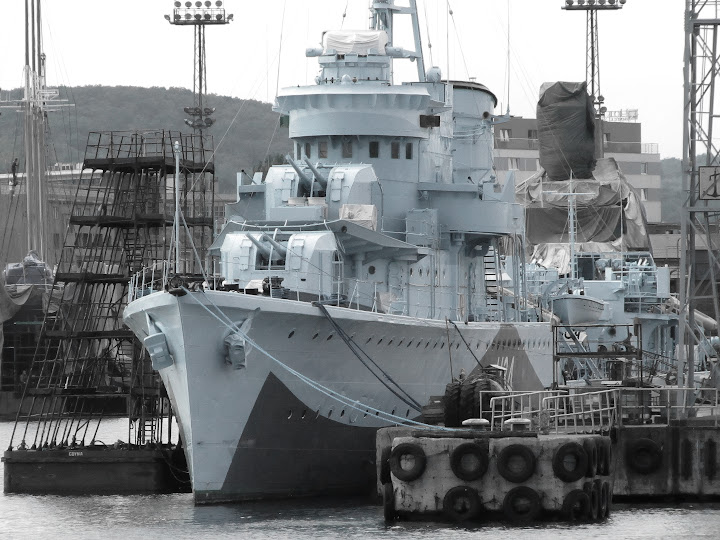

Tymczasem znalazłem zdjęcia "Błyskawicy" w Naucie (przynajmniej tak głosił podpis)
Zdjęcie ze strony http://picasaweb.google.com/10970159169 ... 644/Gdynia
...no i oficjalnie:
http://www.mw.mil.pl/index.php?akcja=ne ... 724&limes=
...no i oficjalnie:
