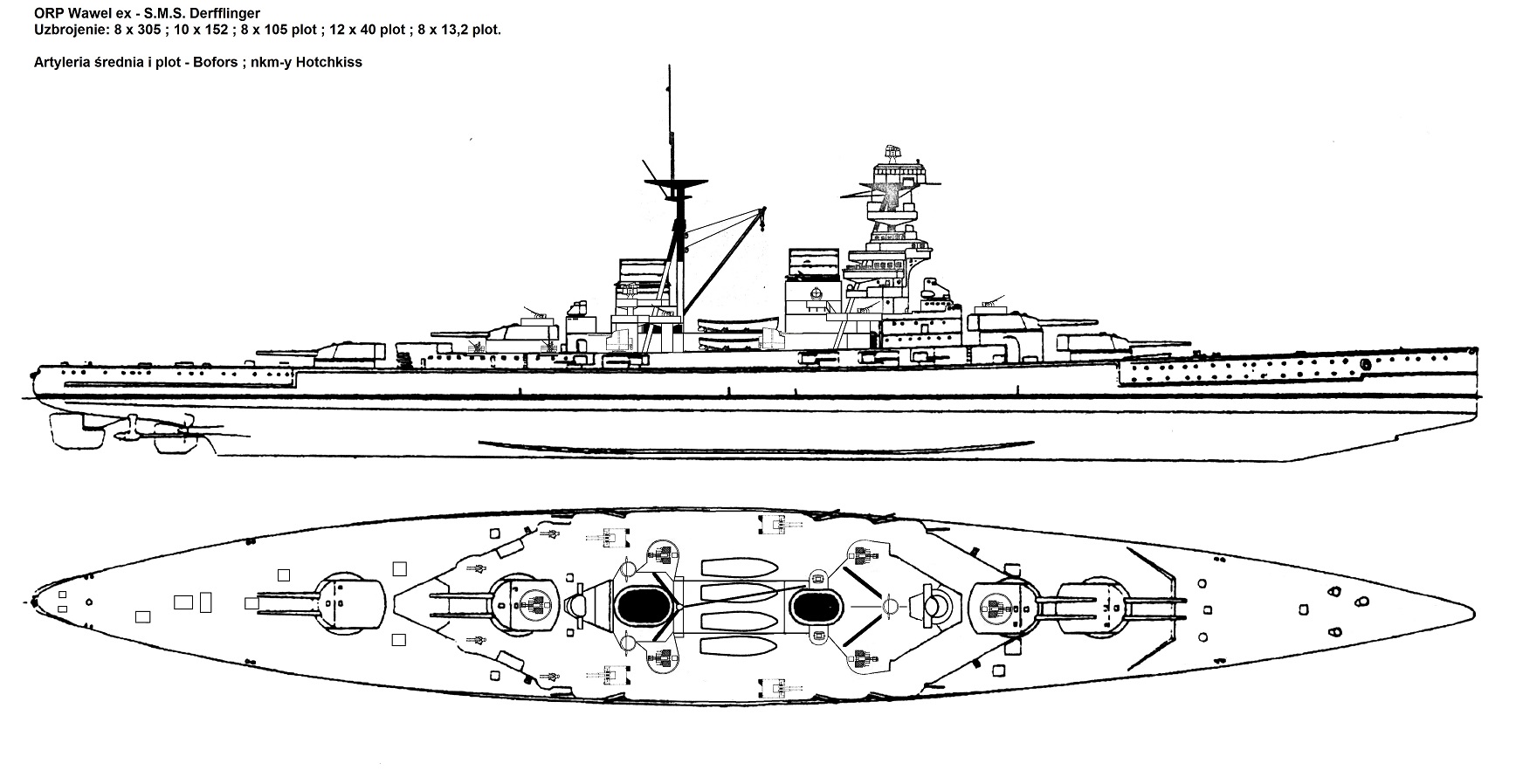

Posty: 6811
Kpt.G pisze:...A w "Derfflinger'ze" mógłbyś "podłubać"?
Trochę czasu minęło, ale nie zapomniałem.
Poniżej efekt "dłubaniny".
Wawel 1A.jpg (273.91 KiB) Przejrzano 10600 razy
esem
Posty: 359
Lokalizacja: Wrocław
Post autor: esem »
Kazamaty to bym wyczyścił z artylerii.
Posty: 6811
To będzie w innej wersji ;)
Marek-1969
Posty: 429
Lokalizacja: Bytom
Post autor: Marek-1969 »
art. średnia w spardecku w latach 30 tych jest jak najbardziej dopuszczalna , pytania skąd ta jednostka w składzie PMW ? nie zatoneła w 1919 ?
