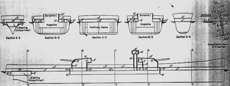

Małe uzupełnienie w kwestii amerykańskiego pancernika eskortowego. okazuje się, że projekt był najprawdopodobniej jednak z 1932 r., a nie jak pisałem z 1942 r. Udało się też znaleźć schematy opancerzenia. co prawda podłej jakości, ale co nieco da się z nich odczytać. pancerz pochylony 356 mm z jakimiś skosami, stanowisko dowodzenia 356 mm, wieże od czoła 457 mm, barbety 356 mm, pokład 102 mm + jakiś dodatkowy. Nie wygląda to najgorzej..

Z tego co widać cytadela jest dość krótka i niska dzięki czemu jest tak gruba, jest całkiem nieźle ale nie jest to bardzo wysoki poziom...

Poszukaj Villarsie odprowadzenia spalin z silników, bo zaczyna mnie intrygować ten amerykański eskortowiec.de Villars pisze:Małe uzupełnienie w kwestii amerykańskiego pancernika eskortowego...
Ciekawe którędy szły wydechy z diesli, bo sylwetka jest bez komina.

Nie wiem czy wydech nie jest na rufie, dwie spłaszczone elipsy (rzut od góry) mogą to być kominy bo inaczej co by to było? Pojemniki na szalupy?

Nie wiem co by to miało być. Jednak pomysł ciągnięcia wydechów przez pół okrętu wydaje mi się bezsensowny. Przeciez widać wyraźnie, że maszynownia jest na śródokręciu - przekrój C-C.Kpt.G pisze:Nie wiem czy wydech nie jest na rufie, dwie spłaszczone elipsy (rzut od góry) mogą to być kominy bo inaczej co by to było?...

Owszem jest to dość dziwne, ale wydaje mi się, że gdzieś czytałem że faktycznie wydechy miały być na rufie. gdzieś miałem taki artykulik o tych wszystkich małych pancernikach, muszę go poszukać, pewnie to tam było.

Faktycznie wydechy miały być na rufie:
jakby ktoś był zainteresowany artykułem, piszcie na priv'aAnother defect was the strange funnel arrangement,
which featured long horizontal ducts that ran below decks
to the quarterdeck, where two low funnels were placed.
The authors felt that this system avoided the drawbacks of
smoke near the command and fire-control positions, but
the horizontal ducts would have formed a dangerous path
for flooding between compartments in the event of damage.
