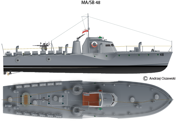

Jestem pod wrazeniem, moje gratulacje.Andrzej Ciszewski pisze:Ostatnia przymiarka do wersji prototypowej ścigacza.
- Posty: 507
Rysunek MA/SB z początkowego okresu służby z 1940r.Na ile jest to rekonstrukcja dokładna, to dopiero można będzie powiedzieć, jeżeli ukażą jakieś materiały, które to potwierdzą, lub nie. Ale ponoć,, na bezrybiu i rak ryba”, więc lepszy taki rysunek, niż żaden.
- White 75 S1 48 1940r 50 ai kopia.png (91.17 KiB) Przejrzano 10520 razy
Tys prowda
Wydaje mi się, że wersja z osłoną Boforsa ze szkła organicznego była by dość trudna do wykonania z paru względów. Pomijając problem technologii uformowania tak dużej kopuły z plexi, dochodzi zupełny brak funkcjonalności takiego projektu. Duży stopień komplikacji konstrukcji samego stelaża, na którym oparto by kopułę, a który musiałby być związany konstrukcyjnie z samym działem, żeby to się wszystko razem obracało, słabo wróżyło takiemu rozwiązaniu. Dochodzi do tego brak komfortu samej obsługi ( jeżeli o takiej można w ogóle mówić), braku możliwości szybkiego uzupełnienia amunicji ze skrzynek amunicyjnych itd. Moim zdaniem prosty stelaż z wygiętej łukowato rury pokryty brezentem byłby wystarczającym zabezpieczeniem stanowiska. Taką wersję uwzględniłem na rysunku.
Ja mam tu jedna tylko uwagę: przesunąłbym wyrzutnie polską dla torped dość mocno do przodu.
Po pierwsze rysunki reklamowe stoczni pokazują ścigacz bardziej od przodu i perspektywa sprawia, że koniec wyrzutni znajduje się na rysunku z boku a po drugie podcięcie wylotu polskiej wyrzutni miało być bardzo duże, zaś nieubłagane prawa fizyki sprawiają, że po opuszczeniu wyrzutni torpeda od razu zaczęłaby opadać. Tymczasem wycięcie w burcie, jest mocno przed wyrzutnią. Moim zdaniem polska wyrzutnia powinna zaczynać się niemal na równo z początkiem nadbudówki.
PS: może też wycięcie w burcie jest za mocno z przodu? Na zdjęciu S-1 widać, że dopiero 6 i 7 iluminator były w zagłębieniu. Powiększenie wycięcia w burcie mogło się wiązać z planami zastosowania polskich wyrzutni o innej konstrukcji?
