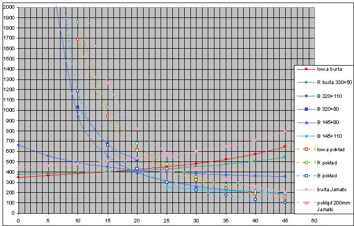

CIA pisze:...Wzorem Tellera i Jacoba De Marre'a) ... czy coś w tym rodzaju...
Trochę nie w temacie, ale w nawiązaniu do powyższych wzorów, kiedyś gdy bardzo, bardzo mi się nudziło, policzyłem sobie w Excelu pionowy ekwiwalent pancerzy różnych okrętów z wykorzystaniem wymienionych wyżej wzorków oraz uwzględnieniem tych wszystkich podkładów, poszyć i takich tam… no w każdym razie zbiorczo wyszło coś takiego:
R – Richelieu; B – Bismarck
No to oczywiście tak półserio należy traktować ;)
ale w przypadku Bismarcka te zależności zbiorczo wyszły dość ciekawie…
