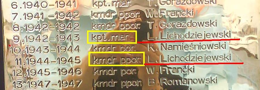

A ja wyjaśniam sprawę stopnia Ludwika Lichodziejewskiego. Nawet na stronie uboat.net widnieje, że jeszcze w styczniu 1943 r. dowodząc "Błyskawicą" miał stopień kpt. mar., a kmdr ppor. także, ale przy "Błyskawicy" widnieje to tam dopiero w 1945 r. , choć podejrzewam, że awans był wcześniej -prawdopodobnie po kampanii śródziemnomorskiej. Kiedyś Zbigniew Damski twierdził, że Ludwik Lichodziejewski miał stopień komandora podporucznika, gdy jeszcze dowodził "Kujawiakiem", chyba jednak się pomylił i ten błąd myli nadal niektórych do teraz.
Tyle, że J. Pertek, opisując koniec "Kujawiaka" też użył stopnia kmdr ppor. i to jest zastanawiające. Nie wydaję mi się, by dowódca został za utratę niszczyciela na minie "ukarany". Ale czytałem, że np. komandor ppor. Michał Borowski sam poprosił o obniżenie stopnia do kpt. mar., by pływać na "Garlandzie", bo inaczej nie puściliby go na morze.
Mimo wszystko wydaje mi się, że Ludwik Lichodziejewski do początku 1943 r. był w stopniu kpt. mar.
: 2014-03-26, 13:48
autor: Andrzej Ciszewski
Podaje za : Marynarka Wojenna Rzeczypospolitej Polskiej autorzy;Sławomir Kudela, Walter Peter, Ryszard Sawicki str 151….W 1942 r został awansowany na stopień komandora podporucznika. Od czerwca do lipca 1942r był w dyspozycji komendanta Komendy Morskiej Po ludnie. Następnie, od lipca 1942r do czerwca 1943r był dowódcą niszczyciela ,,Błyskawica”. Później, od czerwca 1943 do grudnia 1944r, służył w Komendzie Morskiej Północ jako I oficer sztabu, po czym od stycznia do listopada 1945r ponownie dowodził na ,,Błyskawicy’”, awansując na stopień komandora porucznika, a następnie został I zastępcą dowódcy obozu ORP,, Bałtyk’.
: 2014-03-26, 13:54
Przedstawiam fragment tablicy, która wymienia dowódców okrętu.
Cała fotka tablicy jest w wątku o Błyskawicy i MMW bodajże strona 11.
Jak widać w miejscach zaznaczonych kolorem żółtym, L. Lichodziejewski w latach 1942-43 miał stopień kapitana.
Pytanie brzmi: Czy pomylili się twórcy tej tablicy, czy autorzy różnych publikacji ?
Wszystko bowiem zależy od jakości dokumentów lub ich braku.

Zarządzeniem Personalnym szefa KMW nr 15/Tj z 05.06.1942 roku (prawdopodobnie) mianowany z dniem starszeństwa 03.05.1942 roku - kmdr ppor.
Zarządzeniem Personalnym szefa KMW nr 13/Tj z 03.05.1945 roku mianowany z dniem starszeństwa 03.05.1945 roku - kmdr por.
: 2014-03-26, 18:31
No to wychodzi, że mamy na tablicy sporego babola.
: 2014-03-26, 18:43

tom pisze:Kiedyś Zbigniew Damski twierdził, że Ludwik Lichodziejewski miał stopień komandora podporucznika, gdy jeszcze dowodził "Kujawiakiem", chyba jednak się pomylił i ten błąd myli nadal niektórych do teraz.
I po jaką cholerę człowiek chodzi po archiwach i publikuje, jak i tak później specjaliści(?) nic na ten temat nie czytają :x
Zalecam spojrzeć do MSiO 9/2012 gdzie jest artykuł Udział ORP KUJAWIAK w operacji "Harpoon". Zamieszczone tam raporty Lichodziejewskiego rozwiewają w tej materii wszelkie wątpliwości...
: 2014-03-26, 19:12
autor: tom
Prawda - dałeś to nam swego czasu na tacy... Czyli tablicę pamiątkową trzeba "przekuć". I poprawić to samo w kilku książkach.
