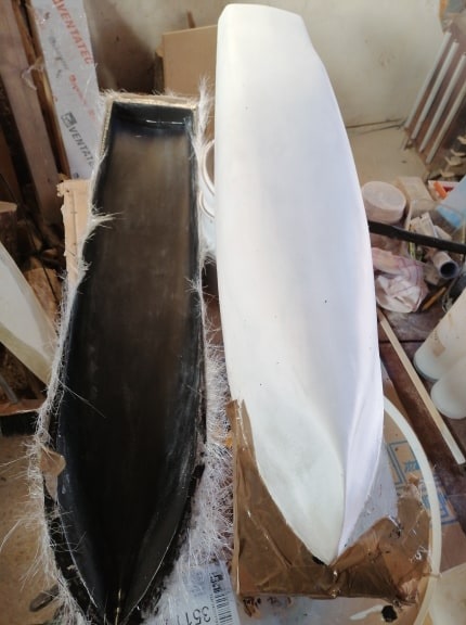

Witam Was serdecznie
Skontaktował się ze mną kolega Adam Gawlik rozpoczął budowę dużego modelu ścigacza KU 30. To jednak tylko przymiarka do budowy modelu w naturalnej wielkości. Chce budować model przy "jak największej konsultacji społecznej", gdyż nie chce popełnić żadnego błędu.
Opisał to tak:
" Kuter uzbrojony KU 30 czyli zmierzyć się z legendą
Kilka lat temu tematem Flotylli Pińskiej zainteresował nie Pan Andrzej Molisak który zorganizował w bibliotece miejskiej wykład historyczny poświęcony temu tematowi. Od dawna fascynuje mnie odkrywanie nieznanych kart okresu miedzy wojennego, czego efektem jest bogata kolekcja pamiątek i modeli z tamtych minionych czasów.
KU 30 to legendarna jednostka owiana chwalebnym szlakiem bojowym jaki przeszła podczas września 1939r w Oddziale Wydzielonym Wisła. To znamy ale sama konstrukcja jest tajemnicza gdyż:
- znamy rysunek ofertowy ale zaszły zmiany podczas budowy jednostki
- znamy kilka niezbyt wyraźnych fotografii wykonanych po wydobyciu jednostki przez Niemców
- znamy mnóstwo sprzecznych informacji które są przytaczane przez wiele osób które niestety nie podają źródła informacji więc traktuje je jako domysły.
I na podstawie powyższych podjąłem się próby otworzenia tej jednostki w postaci modelu w skali 1:15 w wersji zdalnie sterowanej RC. Skala ta została przyjęta z uwagi na wykonanie już kilku modeli w okolicy co da możliwość prezentacji jednostki na tle innych modeli jachtów czy motorówek.
Po wnikliwej analizie zebranych materiałów rozrysowałem układ wręgowy kadłuba aby zbudować kopyto z którego została ściągnięta forma i wykonany pierwszy odlew bez wgłębień na kanały wodne (zostaną wykonane osobno i wklejone).
Efekt pracy przedstawiam na fotografiach.
Zapraszam wszystkich zainteresowanych do wypowiedzenia, włączenia się w relacje, podpowiedzi na się na temat budowy tej jednostki tak aby powstał model który wprawdzie nigdy nie odzwierciedli nam w 100% ale przybliży nam sylwetkę, wyposażenie i historię temu okrętowi.
Model dedykuje wnukowi dowódcy Oddziału Wydzielonemu Wisła Panu Romanowi Kanafoyskiemu a mojemu serdecznemu przyjacielowi, z uwagi iż wiele lat starał się o przywrócenie pamięci o niemal zapomnianym udziale Marynarzy Floty Rzecznej w walkach na rzece Wiśle, w pamiętnym wrześniu w 1939 r. Staraniem Pana Roberta Szatkowskiego udało się w ubiegłym 2019r odsłonić obelisk w Wyszogrodzie skąd do boju ruszył Oddział Wydzielony Wisła w tym kuter szybkobieżny z Alupolonu KU 30, podczas tej ceremonii zorganizowaliśmy wystawę modeli prezentujące jednostki z okresu walki w 1939 r.
Model budowany jest w ramach projektu „Kresowe Dziedzictwo - warsztaty modelarsko-historyczne” wsparte środkami Powiatu Nowosolskiego, oraz miasta Bytom Odrzański."
Pomóżmy mu
Potrzebne wszelkie dokumenty i zdjęcia. Sam zebrał już wiele materiałów. Jak pomogę jak mogę, ale potrzebne jest też i moralne wsparcie projektu.
Właśnie ściągnął formę z kopyta prawie 1 m długości modelu.

Pogratulować tematu
i w takiej skali . Jak sądzę kadłub zrobiony na podstawie linii teoretycznych jakie są w CAW . Biały kolor kadłuba utrudnia ocenę poprawności w konfrontacji z fotkami .Przydały by się ujęcia podobne do zdjęć archiwalnych kadłuba machniętego innym kolorem . I faktycznie powinno się temat wydzielić .
- m_k
- Posty: 365
- Rejestracja: 2018-08-01, 10:21
Re: Flotylla Rzeczna 1939
OK, linie teoretyczne dla jakiej wersji: jednośrubowej? Dwuśrubowej?serek pisze:Pogratulować tematui w takiej skali . Jak sądzę kadłub zrobiony na podstawie linii teoretycznych jakie są w CAW . Biały kolor kadłuba utrudnia ocenę poprawności w konfrontacji z fotkami .Przydały by się ujęcia podobne do zdjęć archiwalnych kadłuba machniętego innym kolorem . I faktycznie powinno się temat wydzielić .
