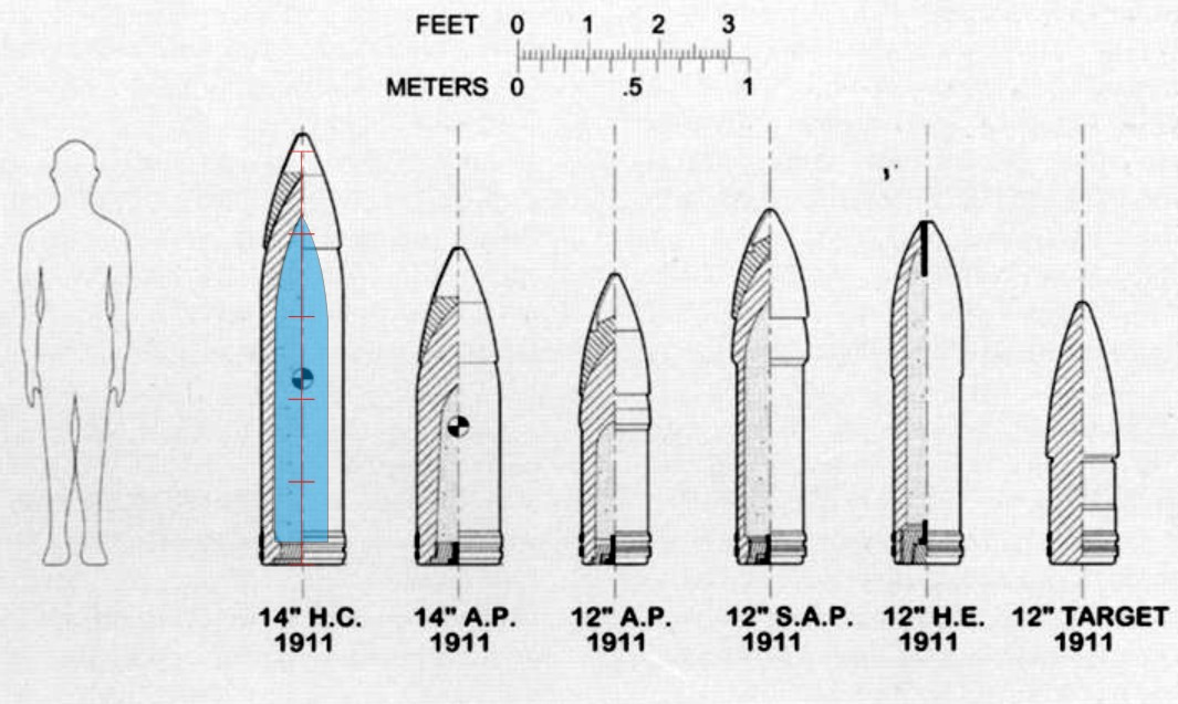

SCIFun wspominał, że z pewnymi rzeczami to nawet dyskutować nie wypada, ale jednak ktoś może brać te bzdury na serio, więc czasem trzeba coś odpowiedzieć.
Ten pocisk z lewej to pocisk burzący o tej samej masie co drugi od lewej pocisk przeciwpancerny. To niebieskie to wypełnienie pocisku materiałem wybuchowym. Sami sobie policzcie stosunek objętości tego czegoś do całości. Pi razy oko pewnie powyżej 50%.
A teraz dane.
Pocisk ~720 kg
Ładunek wybuchowy ~80 kg
Wypełnienie 11%
Ścianki tak cienkie, żeby tylko całość się nie rozleciała.
Jak uzyskać wypełnienie 50% na poziomie masy, a nie objętości, samym materiałem wybuchowym, a do tego trzeba jeszcze jakieś dysze, układy, zegary i ch. wie co jeszcze, to ja nie wiem.
Reszty nie ma co odpowiadać, bo to ten sam poziom.
jak się nawet podstawowych faktów nie chce sprawdzić, to się coś pisze jako czystą fantazję, a nie jako wykład ex katedra co to by (nie) dało. Bo gówno by dało, poza zwiększeniem rozrzutu.
O ile całość by nie zdetonowała jeszcze w lufie.

peceed pisze: 2021-12-12, 17:26 Konstrukcyjnie musi być to pocisk normalny 1000kg + ważący 250 kg przyspieszacz o współczynniku wypełnienia ok. 50% (budżet),
No nie, nie budżet tylko raczej fizyka/problemy mechaniczne, tak delikatnego przedmiotu nie dałoby się wystrzelić z normalnej armaty z normalną prędkością. 25% to teoretycznie max, ale bardziej realistyczne byłoby coś w okolicach 10%, kilkunastu może.
peceed pisze: 2021-12-12, 17:26 wydłuży on pocisk o 80 cm.
Nie wiem czy zdajesz sobie sprawę, że pocisku art. o stabilizacji obrotowej nie możesz sobie bezkarnie przedłużać. Maksymalna długość leży w okolicach 5 kalibrów, potem przestaje on stabilnie latać. Ponadto dla pocisku takiego korzystne jest tylne położenie środka masy; dodanie za nim lekkiego silnika psuje mu to wyważenie i znowuż wpływa na stabilność.
EDIT widzę że Maciej3 już wcześniej coś podobnego napisał i to z obrazkami :D ale już nie będę poprawiał, niech zostanie jak jest.
