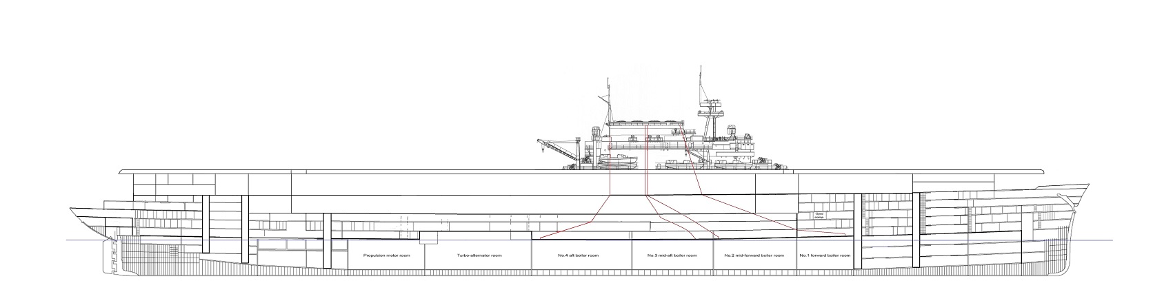

Jakby Ci tu odpowiedzieć...
A - Windy - Dlaczego chcesz wstawiać windy zdolne obsłużyć tylko jeden poziom (górny lub dolny) ? Przecież wszystkie lotniskowce posiadające hangary piętrowe posiadały windy obsługujące oba poziomy hangarowe. Wstawianie kolejnych wind (jak postulujesz) spowoduje niepotrzebne dziurawienie pokładu lotniczego oraz spowoduje zmniejszenie powierzchni (a co za tym idzie również liczby zabieranych samolotów) górnego hangaru.
B - Katapulty - Nie widzę potrzeby dostawianie trzeciej katapulty, ponieważ okręt posiada taki pokład lotniczy, że spokojnie grupa uderzeniowa może startować bez wspomagania. Natomiast wydłużenie pokładu w stronę dziobu pozbawi nas doskonałego miejsca dla szybkostrzelnego zestawu działek przeciwlotniczych. Zwłaszcza, że dziobnica wznosi się na wysokość ponad 17 metrów od linii wodnej.
C - Uzbrojenie - Przedstawiony zestaw uzbrojenia powinien być rozszerzony o kolejne zestawy kalibru 40 mm i artylerię automatyczną kalibru 20 mm na galeriach przy pokładzie lotniczym. A czy artyleria kalibru 127 mm jest zbyt liczna ? Uważam, że nie. W tamtych latach 12 armat średniego kalibru na pokładzie wielkiego lotniskowca była standardem światowym. Brytyjczycy mieli nawet 16 armat 114 mm w 8 wieżach. W celu uniknięcia dużych mas wyniesionych użyłem pojedynczych podstaw z armatami 127 mm, które zostały umieszczone na wysokości górnego pokładu hangarowego, czyli dwa pokłady poniżej pokładu lotniczego umieszczonego na wysokości 21 metrów nad wodą.
D - Nadbudówki - Nie można rozdzielić wyspy na dwie niezależne (jak to było w projekcie HMS Malta), ponieważ jej trzonem były przewody spalinowe z kotłów jednostki. Co prawda wyspa wygląda w widoku burtowym wygląda na potężną, ale jest wąska. Nie stanowi więc problemu w sensie zajmowania powierzchni pokładu lotniczego. Również komin, chociaż stosunkowo długi, jest dużo niższy niż na Saratodze. Jeśli mam być szczery, to kompleks nadbudówek został zapożyczony z pierwszego Yorktowna. Tylko komin jest wydłużony.
Poniżej umieściłem przekrój wzdłużny Lafayette'a.

No istotnie, prezentujesz zbalansowany projekt. Windy lotnicze w większej ilości zapewniają szybszą ekspedycję dywizjonów lotniczych, to miałem na myśli. Rozsądnie rozmieszczone, nie powinny zabierać miejsc na pokładzie lotniczym
Oczywiście na moją myśl o artylerii nakłada się doświadczenie późniejsze i współczesne, że pływające lotnisko ma chronić eskorta zespołu, a ono samo ma być tylko sprawnym portem lotniczym
To ewidentny błąd myślenia nie uwzględniający ówczesnych realiów, masz rację.
- Posty: 6833
Cieszy mnie, że po dodatkowych wyjaśnieniach doszliśmy do porozumienia.
