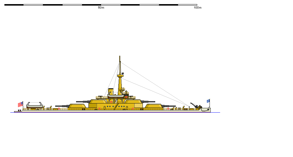

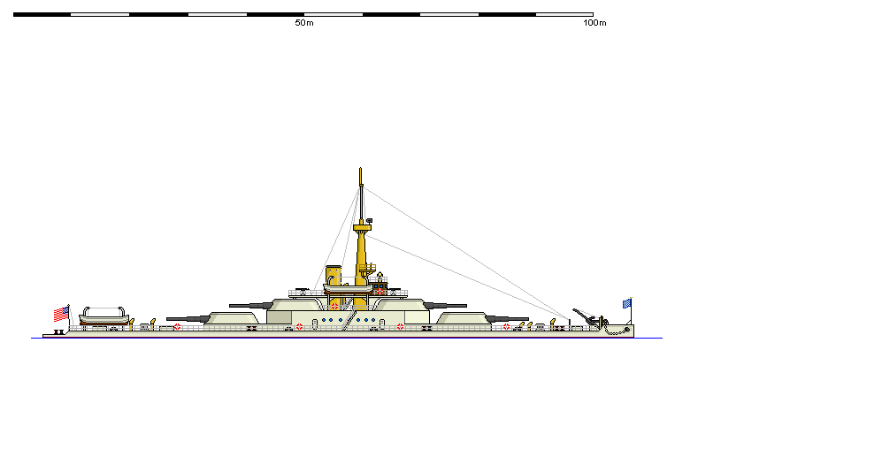

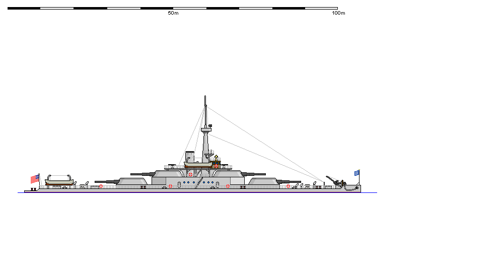

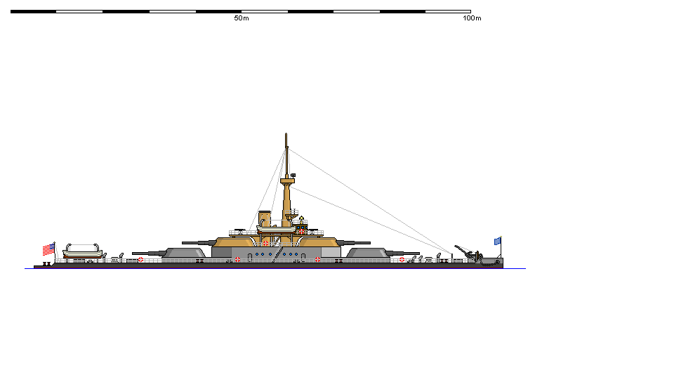

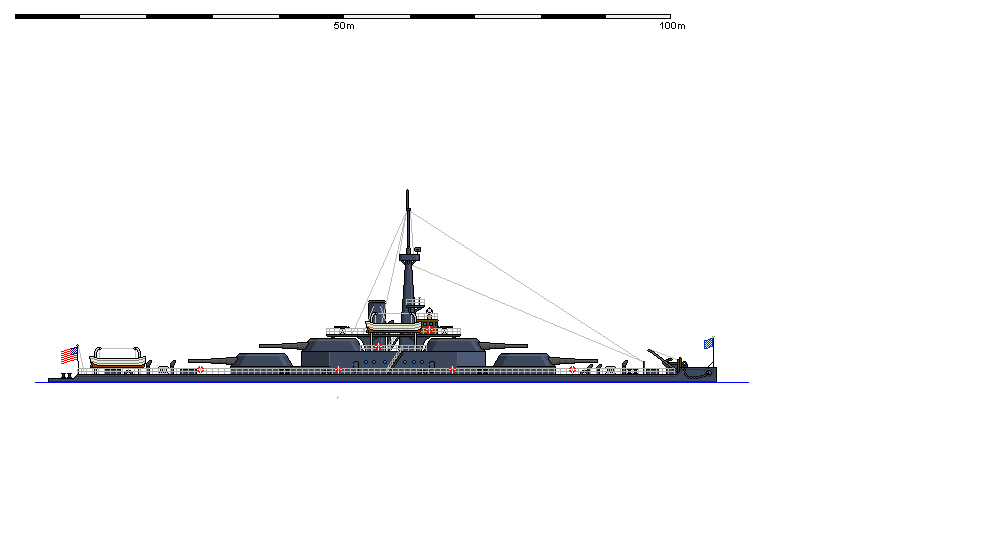

Posty: 2231
Dziś mój spóźniony okręcik - amerykański ciężki monitor z lat 90-tych XIX w., o którym była mowa w jednym z sąsiednich tematów: http://fow.pl/forum/viewtopic.php?f=33&t=7098&start=64
Okręt ma 9550 ton, 8x330, pb 356, 13 w.
MON roanoke 1893.png (10.43 KiB) Przejrzano 12029 razy
MON roanoke 1893a.png (10.37 KiB) Przejrzano 12029 razy
MON roanoke 1893b.png (10.19 KiB) Przejrzano 12029 razy
MON roanoke 1893c.png (10.39 KiB) Przejrzano 12029 razy
MON roanoke 1893d.png (10.38 KiB) Przejrzano 12029 razy

de Villars pisze: amerykański ciężki monitor z lat 90-tych XIX w
Ja coś takiego próbowałem od jakiegoś czasu stworzyć dla polski, mniej więcej na lata trzydzieste. Tyle że punktem wyjścia były brytyjskie ówczesne monitory piętnastocalowe, a mnie w ogóle nie wychodziło jak pogodzić przynajmniej dwie wieże z czternastocalowym pancerzem i małym zanurzeniem w 10tys ton.
