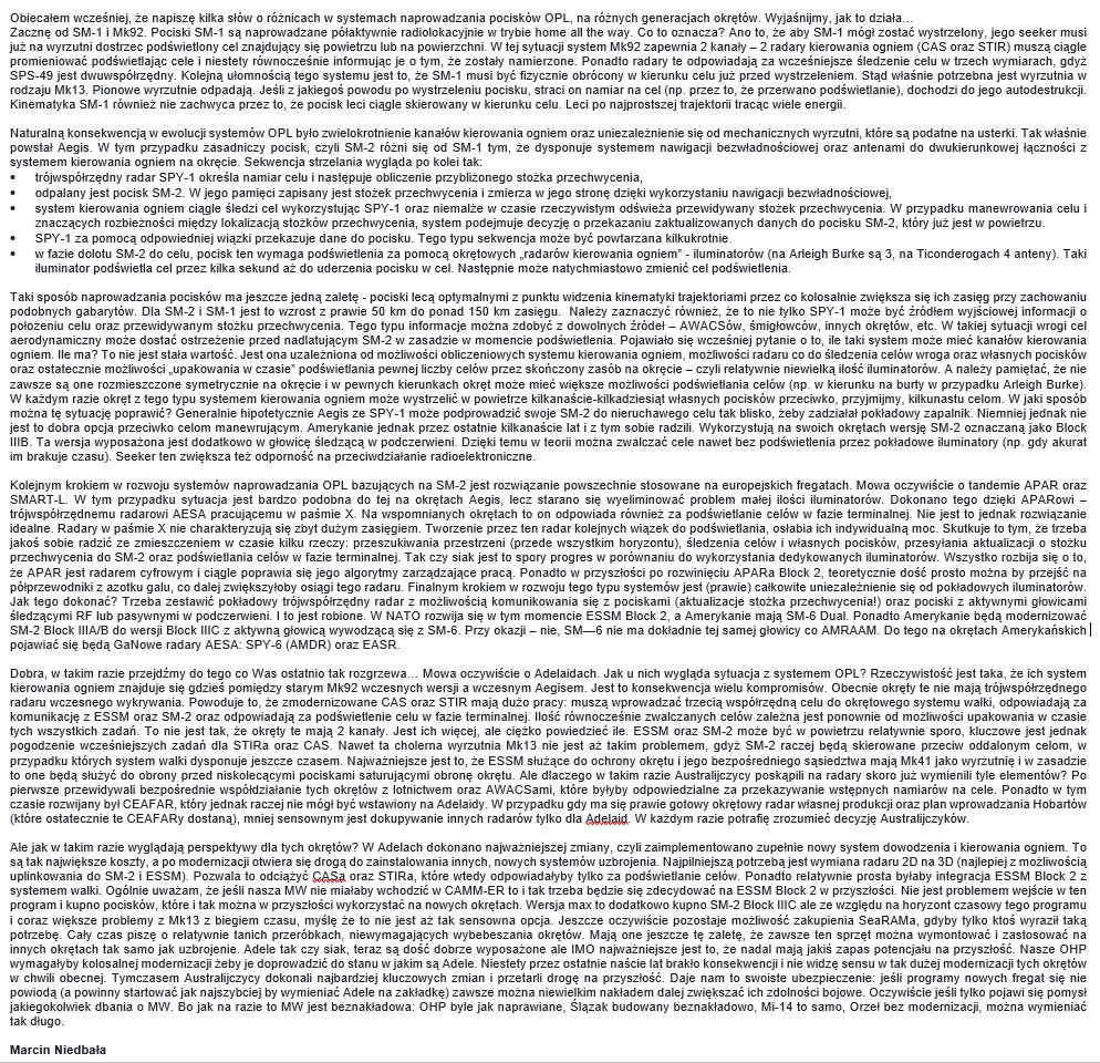

Jak widzę temperatura dyskusji ciągle rośnie, więc aby ją nieco ostudzić, mała wrzutka. Jak będziecie czytać, to przestaniecie choć na chwilę tłuc w klawiatury
To z twittera Tomasza Dmitruka
