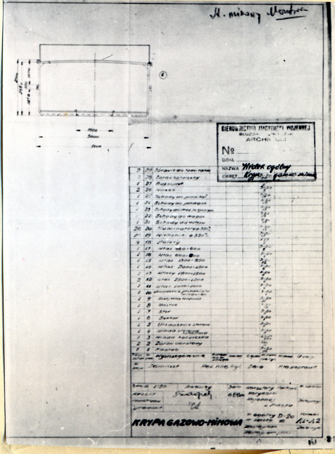

Re: Statek Minowo-Gazowy MĄTWA
No to już jestem mądrzejszy
1. Model do przeróbki, na dole nie było zaokrąglenia a ścięcie pod kątem 45 stopni
Tak to wygląda na rysunku portowym ( prawdopodobnie 1925 r) Przepraszam za kiepską jakość ale tyle udało mi się zdobyć, Reszta podobno będzie w WLU o Mątwie ( mam nadzieję że będzie
) Widać w każdym razie jak jest zrobione przejście burty w dno.
W środku były pierwotnie 3 główne magazyny - 1.gazowy, 2 minowy 3 na sprzęt gazowy
Przedział minowy miał podział na 160 sekcji o wymiarach 130x47 i wysokości ponad metr. Więc mieściło się w nim 160 min typu Rybka. Ale jak już wspomniałem jest to rysunek przed przebudową. Łatwo wyjaśnia liczbę 160 min i to z kotwicami.
Pozostaje tylko kwestia czy udało się zachować ten stan rzeczy. Wiadomo, że najprościej przyjąć, iż nic się nie zmieniło i podawać to samo.
Jednak chciałbym przypomnieć kilka wątpliwości:
- po przebudowie doszła załoga, dodatkowe pomieszczenia, oraz silnik i zbiornik paliwa
- doszedł dodatkowy tonaż
- raczej wykluczam umieszczanie min na pokładzie z wielu względów .
W każdym razie rysunek na pewno wyjaśnia skąd się w ogóle wzięła liczba 160 szt.
I tak to wyglądało.
I tak to wyglądało.
